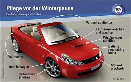

  • Hier steht eigentlich alles generell Wissenswerte drin, kann man gut als Checkliste nutzen. Bin den Inhalt mal mit dem Inhaber meiner Werkstatt durchgegangen - passt. Er hatte noch empfohlen, die Auspuffendrohre wegen Vermeidung von Kondenswasser mit handelsüblicher Frischhaltefolie, befestigt mit normalen Gummiringen, abzudichten. Habe ich dann auch gemacht. Ansonsten findet sich fast alles wieder, was hier schon in den Beiträgen genannt war.
    TÜV SÜD: Sommerfahrzeuge für die Winterpause gut vorbereiten
    Saisonfahrzeuge stilllegen
    www.pressebox.de
    Zusammen mit den Ergänzungen aus dem Forum (z.B. Verdeck entriegeln und Fenster leicht offen lassen), gehe ich jetzt optimistisch mit dem Spider in die erste Winterpause. biggrin.png
