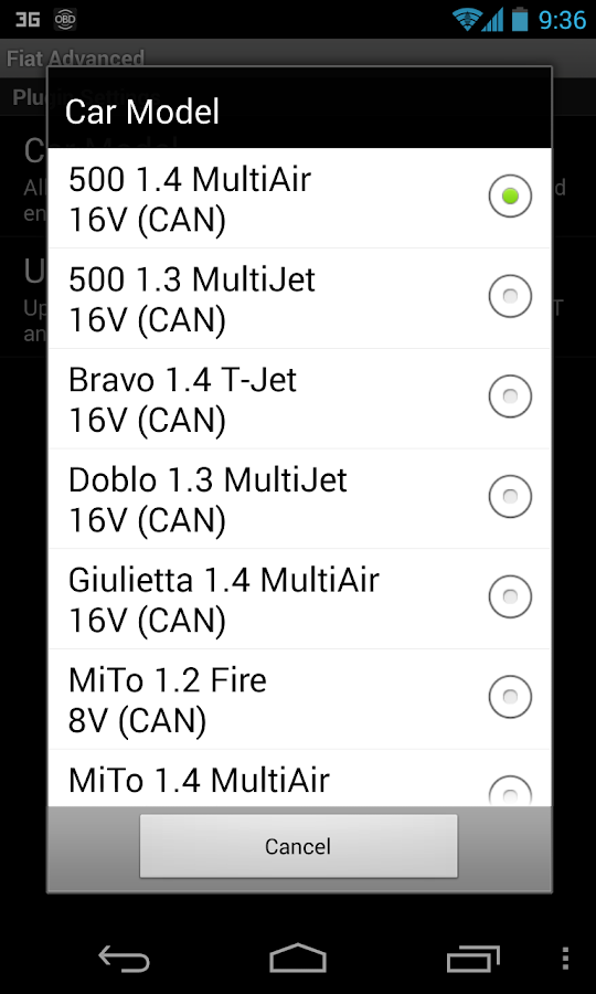

  • Habe heute ein bisschen getestet:
    Mit Torque sowie Advanced EX for FIAT im htc one M9 (mit ViperOneM9 6.1.0 drauf).
    OBDII-WLan-Adapter auf EL327 Basis. Funktioniert völlig problemlos.
    WLan deshalb, weil ich auf diese Weise die Bluetooth-Connection zum Spider nutze,
    während ich per WiFi mit dem OBDII-Adapter verbunden bleibe und aufzeichnen kann.
    Im Menue des Fiat-Extenders zeigt er zwar einen Multiair 1,4 l an,
    ist aber bislang auf den 500ter beschränkt. 124 Spider fehlt:
    [Blockierte Grafik: https://lh6.ggpht.com/EKY_Hb-0U2iP57bSh28jpvKT7JNP9QmUqssMPxb3LxdEgRJ9LvdxlXNJf_7fydaryg=h900]
    U.a. deshalb sind wohl nicht alle Werte auslesbar: Die Öltemperatur fehlt.
    Habe in verschiedenen Foren bereits über diverse Mutmaßungen gelesen, woran das wohl läge.
    Ist aber alles ziemlicher Unsinn. Sensor ist einfach nicht verbaut. Im 500ter schon...

  • Ich kann mir nicht vorstellen, dass der Motor im 500er mit Sensor und im Spider ohne Sensor verbaut wird.
    Im Abarth-Forum steht: "Mit meinem OBD Link MX funktioniert die Öl Anzeige."
  • Ja, das habe ich auch gelesen, einzig: Es wird dann im Anschluss daran siniert, warum der Wert dieses Sensors trotz dieser "Erkenntnis" nicht grün erscheint, d.h. nicht ausgewertet wird. Hier ist wohl eher der Wunsch der Vater der Hypothese. ;)
    Physikalisch soll der Sensor sich lt. meiner Niederlassung im Kopf des Motors befinden - in der Nähe der Auslassnockenwelle. Müsste man/frau mal suchen. Sollte ja zu finden sein, bzw. der Strang des Kabelbaums, der dahin führt. Einmal im 500ter und dann im Spider. :/
