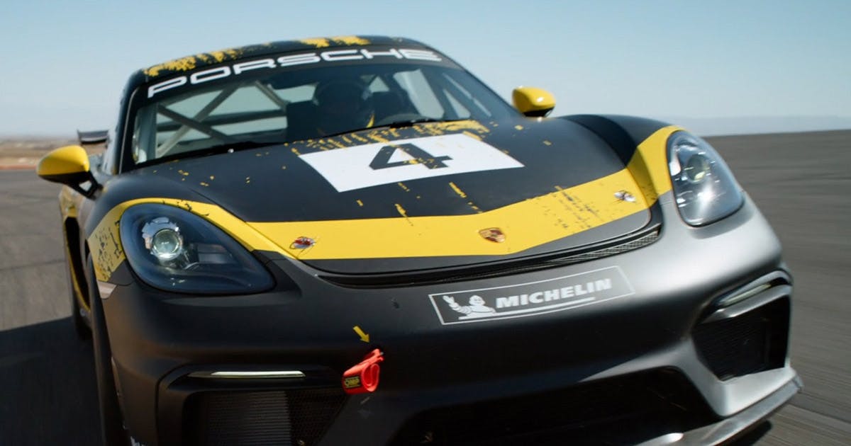

  • Das ist ja selbst bei dedizierten Rennwagen so. Der Porsche Cayman GT4 Clubsport (nicht die Straßenversion) wird nur mit Doppelkupplungsgetriebe ausgeliefert. Da hat sich auch gerne der Notlauf eingelegt, bei diversen Langstreckenläufen. Inzwischen ist aber das Problem gelöst. ;)

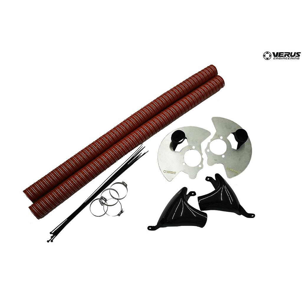

    Man muss solche Teile auch nicht unbedingt 3D-drucken lassen. Ich kann mir gut vorstellen, dass so mancher Staubsauger-Teilehandel entsprechende Formen übrig hat.
    Der Trichter vom 911 Turbo / GT2 / GT2 RS ist übrigens gar nicht so teuer. Ca. 34 EUR pro Seite. Wenn man die Maße wüsste... Wir haben früher bei den Rennautos diese Trichter vom 997 GT3 genommen.
    P238485 - 99133148281 - Bremsbelüftung - RECHTS für Porsche
    www.rosepassion.com
    Lufteinlass auch gar nicht so teuer:
    https://www.ebay.de/itm/133721322615?_trkparms=aid%3D1110018%26algo...
