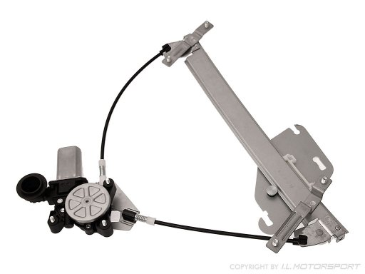

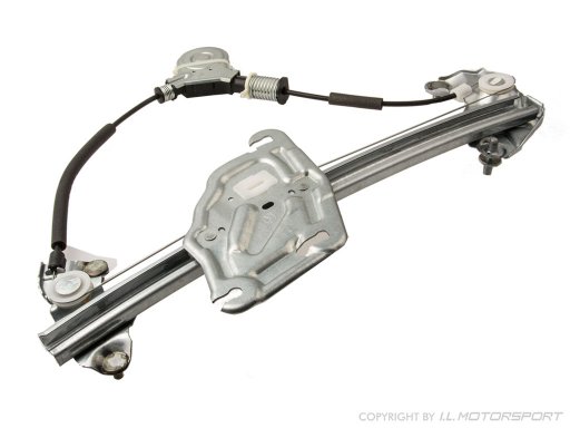

    War bei mir auch defekt , allerdings hatte ich es bei Fiat machen lassen ( Garantie ) , das beste wäre den Fensterheber zu
    tauschen , gibt es bei Mazda ( MX 5 ND Soft Top )
    Martin
    Fiat Spider S Design +
  • Falls noch aktuell, ich hatte das letztes Jahr. Der Spider stand wegen Lieferschwierigkeiten wochenlang in der Werkstatt. Ich wurde dann bei i.l. Motorsport fündig. Die verkaufen Mazda mx5 Teile. Die Fensterheber Mechanik ist identisch zum Spider und war sogar noch günstiger als das Fiat Teil.
