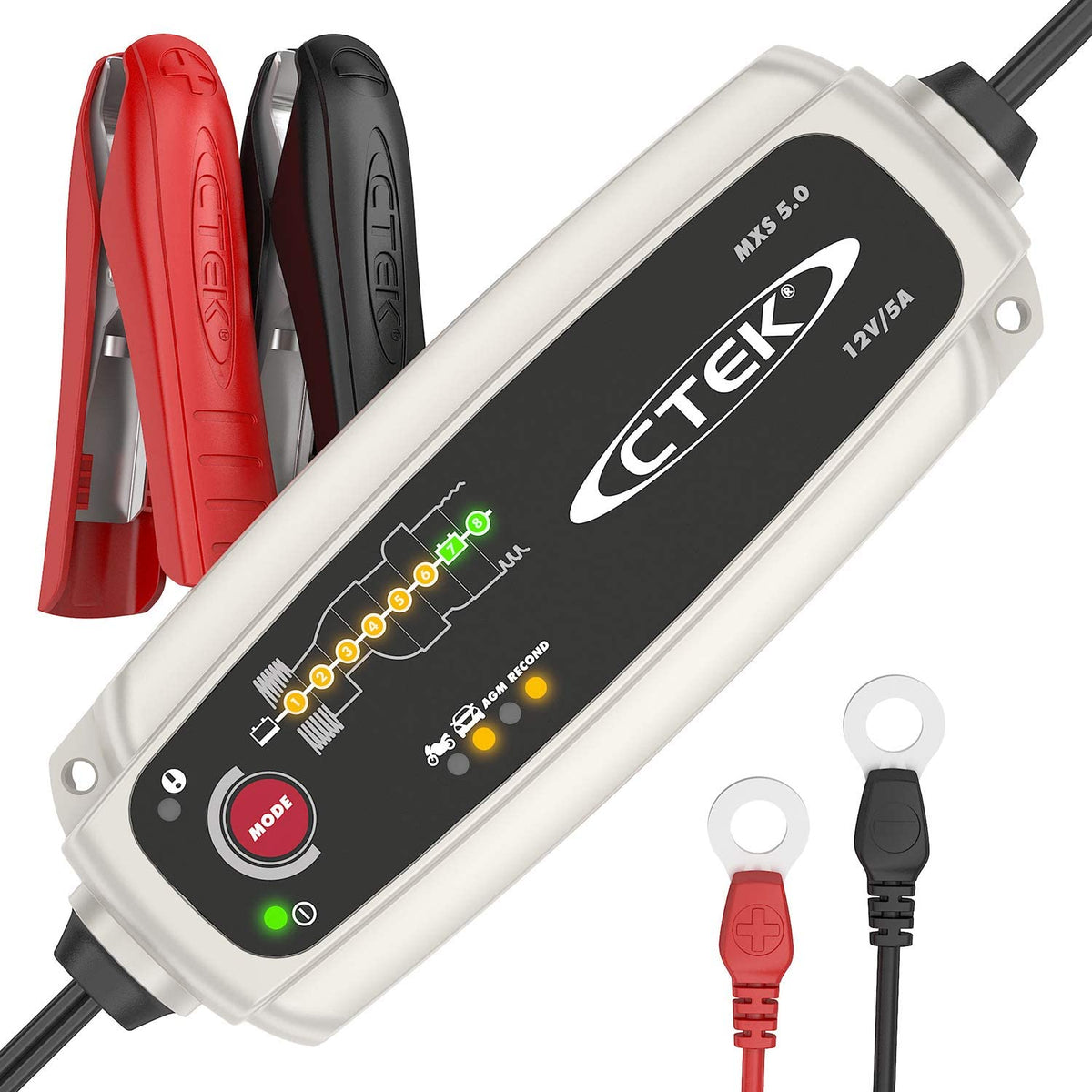

  • Die Produkte von CTEK könnten was für dich sein. Die erkennen den Ladezustand der Batterie und hören automatisch auf zu laden, wenn die Batterie voll ist.
    Auf deren Seite gibt es einige Produkte. Für unseren Anwendungszweck ist dieses hier wohl geeignet?
    MXS 5.0 EU
    56-305
    www.ctek.com
    Ca. 65 EUR.
    CTEK MXS 5.0 56-305 Batterie Ladegerät Batterieladegerät 12V 5A für Au
    - Kinderleicht anzuschliessen und anzuwenden: Vollautomatisch, verpolsicher und funkenfrei- Hart im Nehmen: Solide Konstruktion. Lädt bei jedem Wetter auch…
    kummertbusiness.de
