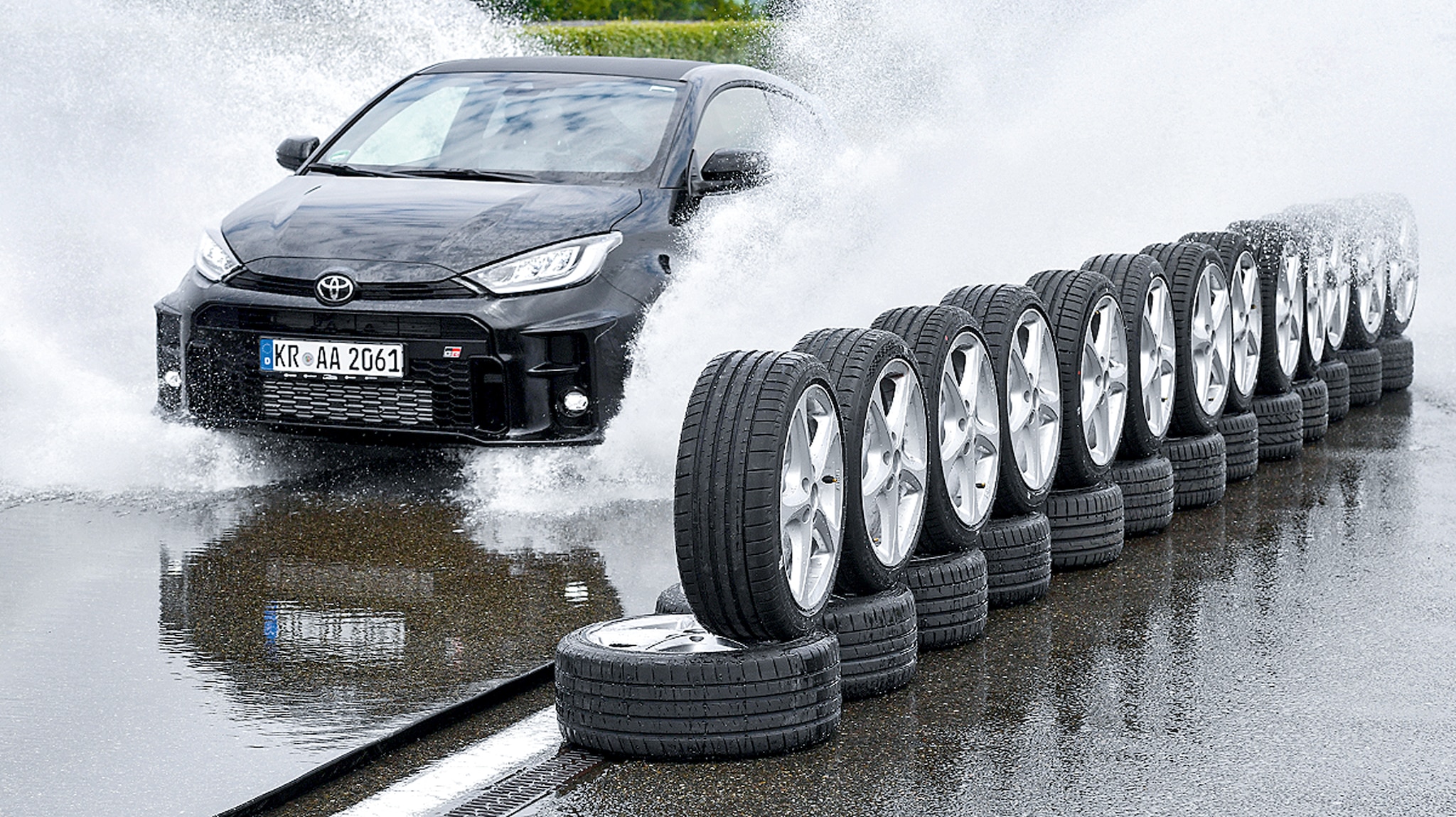

    zurück zum Thema: Die Autobild hat Sportreifen getestet...ein neuer Sheriff ist in der Stadt:
    Sommerreifen-Test 225/40 R 18: 13 Sportreifen im Vergleich - AUTO BILD
    13 Sportreifen der Größe 225/40 R 18 im Stresstest: Fünf Reifen sind vorbildlich, von den Billigmarken lässt man lieber die Finger!
    www.autobild.de
