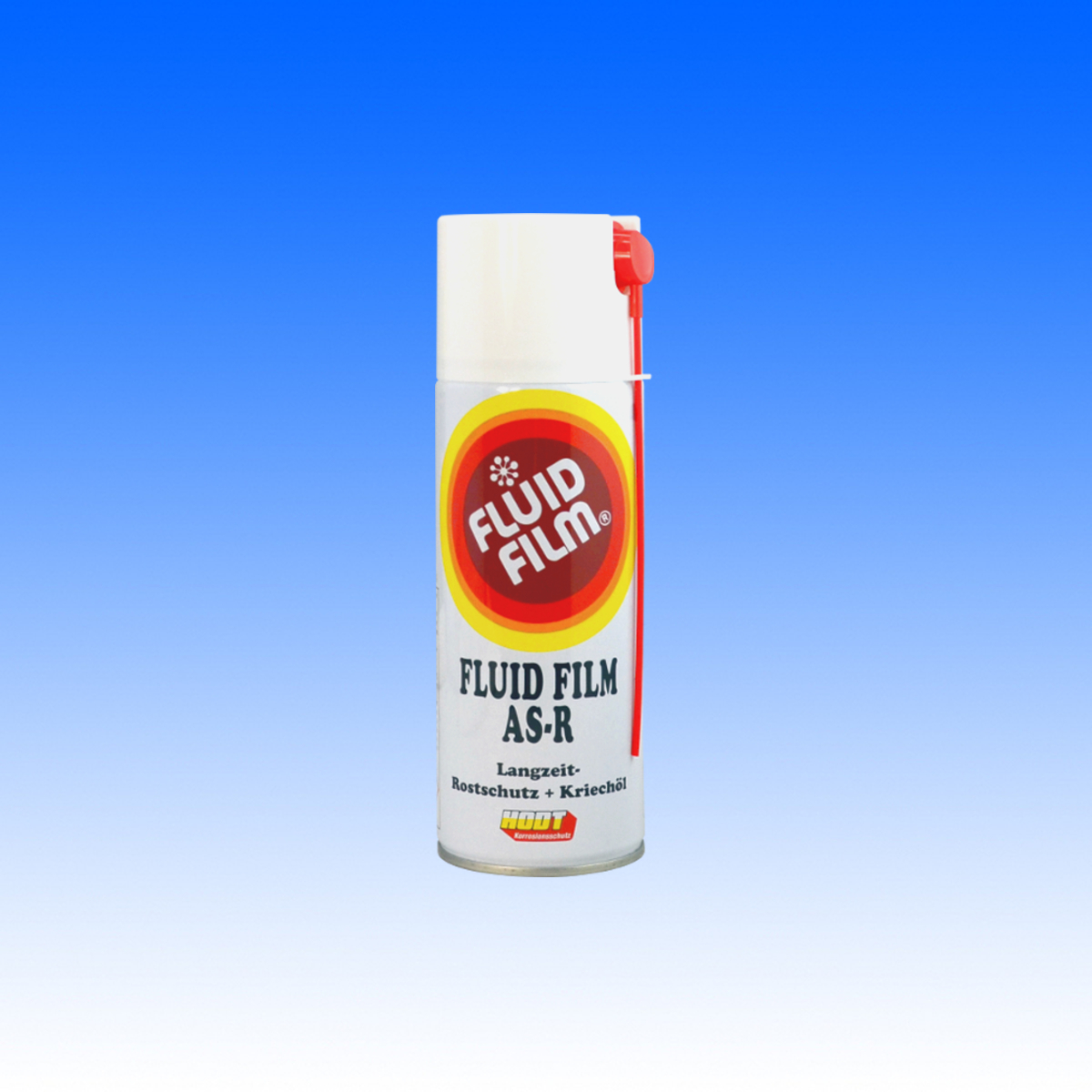

Hast du mal ein link @Cip was du da unten drauf spühst was sehr gut vorbeugt und hilft das es nicht mehr zurostet ?
Ich nutze das:
Fluid Film AS-R Spraydose, 400 ml6-10 Spraydosen/ Hohlraumversiegelung 2-3 Spraydosen/ Unterboden Die Spraydose Fluid-Film wird voraussichtlich erst im Juni 2024 wieder lieferbar sein.…www.korrosionsschutz-depot.deKannst du auch sehr gut in die Hohlräume sprühen um gegen Rost vorzubeugen
Alles anzeigen
Ich nutze das:
http://www.korrosionsschutz-de…praydose-mit-400ml-inhalt
Ok das hatte ich auch gefunden, war mir nicht sicher. Hohlraumversieglung hatte ich ja gleich zu Anfang eigentlich sollte nichts mehr geben was ich einsprühen müsste Aber das hat sich gut gelesen von der Anwendung.
Vielen dank
