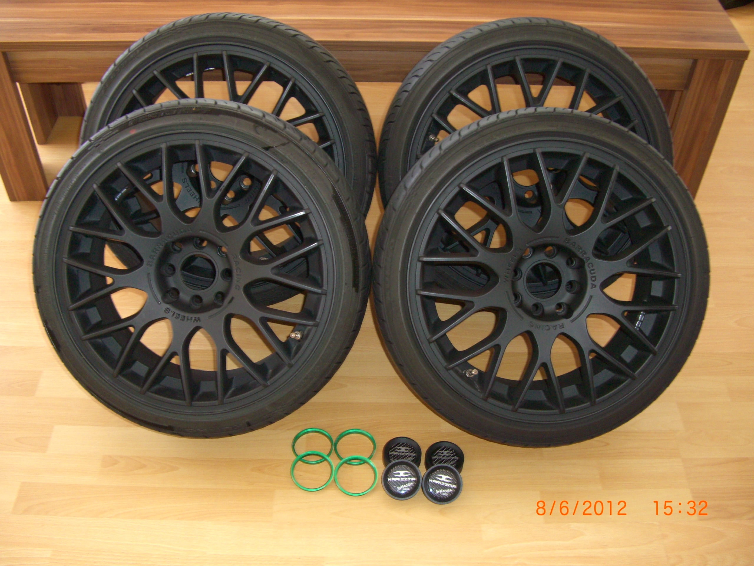

Barracuda Karrizma 8x18 ET38
[Blockierte Grafik: https://data.motor-talk.de/dat…4-2092888846054874432.JPG]
