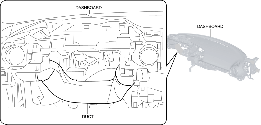

  • Die Anleitung von Mazda dazu ist hier nachzulesen:
    DASHBOARD REMOVAL | 2016 ND Shop Manual
    < Previous Next > WARNING: 1. Open the convertible top. 2. Disconnect the negative battery cable and wait for 1 min or more. (See NEGATIVE BATTERY CABLE
    www.hexorcism.com
    Vermutlich aufwĂ€ndiger als ein Motortausch. Kann man den Schaden nicht vom Spezialisten ausbessern lassen? Bei Reparaturen des Interior ist ja einiges möglich, was man kaum fĂŒr möglich hĂ€lt.
