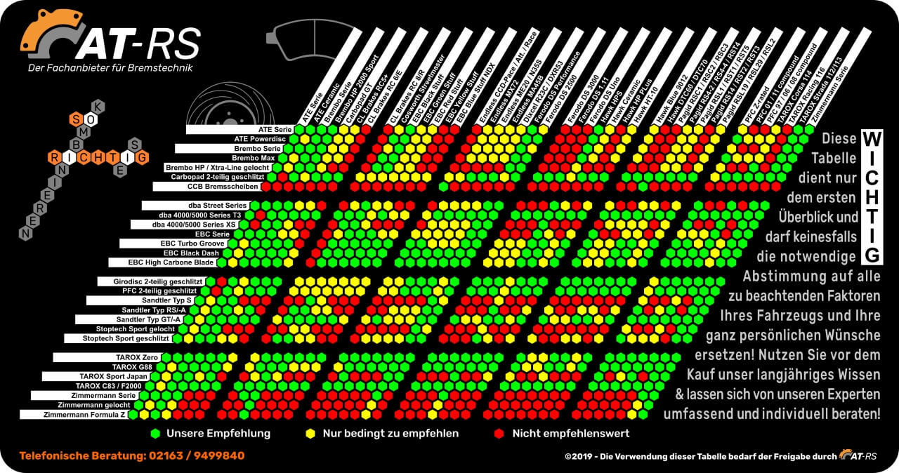

    dann würde ich aber parallel doch mal eben bei RS nachfragen
    die bieten zumindest eine Info an, welche Scheibe mit welchen Belag harmoniert!
