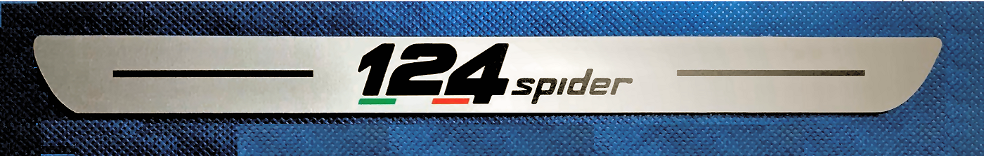

Einstiegleisten zum Schutz vor Kratzer
Die Leisten sind für den Mazda passen aber perfekt in den Spider. Kosten so um die 100 Euronen. Musst Sie halt nur ein bisschen nachbearbeiten, abkleben und schwarz überlackieren bzw. das Innenteil mit einer Carbonfolie überkleben, da kann man sich einigen einfallen lassen, z.B. mit weiss oder Silber lackieren und schwarze Schrift und und und .......
Und das mit den Initialen ist auch machbar, da könntest Du auch mit den Buchstaben spielen, wie Schriftart, Fett, Kursiv etc.
Hast aber einen besseren Schutz als wie mit den Leisten unten ....
Wenn Du das Bild mal in gross anschaust, siehst Du was ich meine. Sind ziemlich viel Schleifspuren zu sehen. -

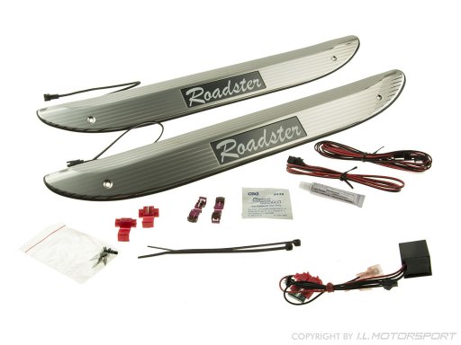

Hi , für alle die Interesse haben, heute im Netz entdeckt (Preis sehr interessant):
MX-5 Vintage Design Einstiegsleisten Satz mit BeleuchtungOriginal I.L.Motorsport Produkt, Vintage Design Einstiegleisten Satz beleuchtet. Wir haben das Design der Einstiegsleisten vom MX-5 NA in den MX-5 ND…www.ilmotorsport.dePasst auch in den Spider - Normalerweise ????
Gruss
passt,
haben die nicht gerade ne 10 % Aktion ?? -
Ne, davon war nichts zu bemerken.
Noch ne andere Frage, die Kabelbelgung sollte doch auch gleich sein im Spider ? Hast Du ne Ahnung ? -
würde dan so aussehn
Hallo, gibts dazu auch eine Anbauleitung bzw. wo wird die Elektronik genau angeschlossen, ich habe was ähnliches aber jedoch weiss ich nicht wo genau ich wo was anschliessen soll bzw. wie ich an die Elektrik komme... Wäre sehr nett wenn jemand mir evt. dies erläutern kann.
Hi, ich bin nach oben durch die Seitenholme zur Innenbeleuchtung. Ist meiner Ansicht nach am einfachsten. Unten den Gummi kann man leicht abziehen , dort die Kabel rein , die Seitenverkleidung ist auch leicht zu öffnen und oben kannst Du die Kabel hinter die Verkleidung schieben. Irgendwo gibt's auch Bilder, muss mal suchen wo die sind.
Hallo, danke für die schnelle Antwort, das wäre echt sehr lieb wenn es doch noch irgend wo Fotos geben würde und oder wenn du mir nur normale Fotos machst wo zb. die Seitenholme, Gummi etc. genau sind
Danke -
Ich bin mir noch unschlüssig, würde die sehr gerne kaufen.
Aber, ich habe keine Ahnung wie ich die dann mit Strom versorgen soll?
Gibt es keine Anleitung, die man sich vorab anschauen kann? -
Die unteren Einstiegsleisten kannst du leicht abnehmen. Dann kannst den den Gummi sehr leicht aus der Führung ziehen. Dort die Kabel rein bis zu den Holmen (wo der kleine Lautsprecher sitzt) , diese lassen sich auch leicht lösen. Dort das Kabel weiterführen bis nach oben. Oben brauchst du nichts abmachen, da Du das Kabel von vorne (Seite zur Scheibe) darunter Schieben kannst. Dann die Innenbeleuchtungsabdeckung aushebeln und dann kannst du die Kabel mit einem Kabelbinder nach innen ziehen. Dort dann an die Halterung der Sofitte löten - fertig Aufwand je nach Mut und Geschick ca. 0,5 - 1 Stunde. Und das ich bei sowas zwei linke Hände habe und es hinbekommen habe dürfte es wohl jeder schaffen.
