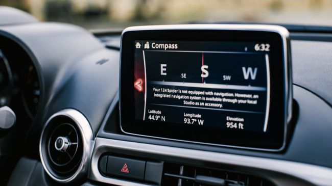

Zwischenstand: Das Upgrade auf 70.00.100 funktioniert mit einigem an Vorbereitung wie von ameridan beschrieben. Bei einer kurzen Testfahrt konnte ich erstmal keine offensichtlichen Probleme festellen.
Wie im Post auf www.124spider.org beschrieben, kommt manchmal "Mazda" durch, z.B. beim Bluetoothgerätenamen.
Ein Artefakt kann ich mir nicht erklären: Rechts unten habe ich seit neuestem einen FPS Counter. Das ist zwar interessant, aber unnötig. Ich werde berichten, wenn ich verstehe, was da los ist.
