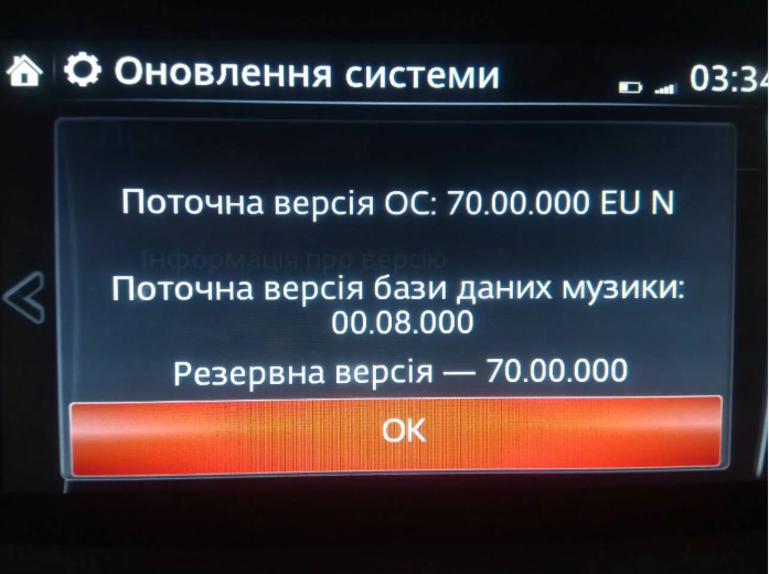

					Hallo liebe Forumsgemeinde  , ,vor ein paar Wochen war mein Auto zur ersten Inspektion. Dort habe ich auch darum gebeten zu prüfen ob es eine neue Firmware-Version für das Entertainment-System gibt. Ergebnis: Es gibt keine. Ich habe die Version 56.00.530 EU N drauf. Laut der Seite scheint es aber welche zu geben:
 https://21stcenturyfiat124spid…-infotainment-center-7-0/Wer hat sich bei seinem Freundlichen eine höhere Version installieren lassen?
 Und kennt jemand Release-Notes?Danke und Gruß aus dem Schwabenländle...
