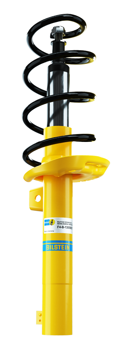

Eine weitere Variante wäre zum Prokit die gekürzten Bilstein B8 Dämpfer zu verwenden. Das entspricht dem Bilstein B12 Fahrwerk. Ich hab das seit 2 Jahren drin und bin zufrieden damit.
Fiat 124 Spider Nachrüst-Federn und -Fahrwerk
Du hast B8 Dämpfer und das eibach pro-kit drin?
Kann mir jemand sagen, ob die B8 auch gut mit den H&R Federn harmonieren?
Kann mir jemand sagen, ob die B8 auch gut mit den H&R Federn harmonieren?Ja, genau. Zusammen wird das auch als Bilstein B12 bezeichnet.
BILSTEIN B12 - BILSTEIN PerformanceUnsere Performance-Fahrwerke BILSTEIN B12 sind die perfekten Sportfahrwerke zum Nachrüsten und bringen dich fix und einfach tiefer auf die Straße. Das sieht…www.bilstein.com -
https://www.bilstein.com/de/de/produkt/bilstein-b12-pro-kit/Ist der Wagen damit tiefer, als er das mit Original-Dämpfern + Pro-Kit wäre?
Bisschen. Bei mir waren es vorne 40mm beim Einbau. Mittlerweile werdens wohl noch ein paar Millimeter mehr sein.
