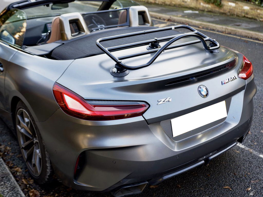

Weis jemand - was das Rad auf Felge wiegt ??? Möchte eines auf einem Heckträger mitnehmen - brauche das über dem Polarkreis - wo ich oft bin.
Reserverad auf Heckträger

Also für die Felge kannst du gut mit 10 kg kalkulieren, damit bist du auf der sicheren Seite. Der Reifen wiegt darüber hinaus noch Mal schätzungsweise 7-8 kg. Aus Reifentests (meist 225 R18 oder 19) weiß ich, dass diese 9-10 wiegen.
Der Heckträger darf doch eh nur mit max.10 kg belastet werden.
Reifen und Felge wiegen zusammen ja aber schon um die 18 kg.

Deshalb war die Entscheidung für den Heckträger nicht die Optik sondern die Effizienz:

Wieder was gelernt.Ich hab gerechnet 7,2kg Felge also zumindest meine Ultraleggera und ~7kg für den Reifen, in Summe 14kg.
Das sollte der Träger bzw. Kofferraum mitmachen, auch wenn der offizielle Träger nur 10kg kann.
Gibt ja auch welche mit 20kg, wobei ich wie die meisten hier glaube, dass der wirklich limitierende Faktor die Kofferraumdeckel Scharniere / Federn sind und die Belastung des Bleches an den Auflagepunkten und nicht die Tragkraft des Gestells.
Aber ob 10kg oder 15kg....optimistisch denken...Grüße
